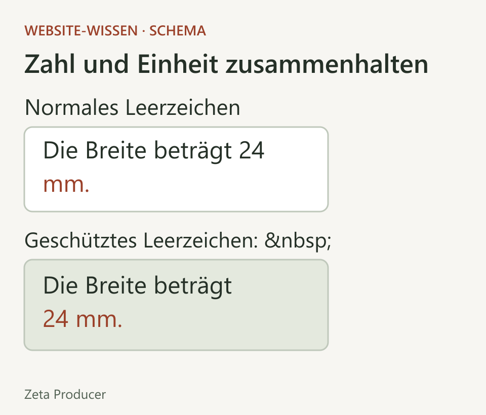

Bei normalem Leerzeichen steht 24 am Ende einer Zeile und mm in der nächsten. Mit 24 mm bleiben Zahl und Einheit gemeinsam in der nächsten Zeile.
Mit einem geschützten Leerzeichen bleiben Zahl und Einheit zusammen. Die Grafik zeigt einen möglichen Zeilenumbruch bei gleichem verfügbaren Platz.
